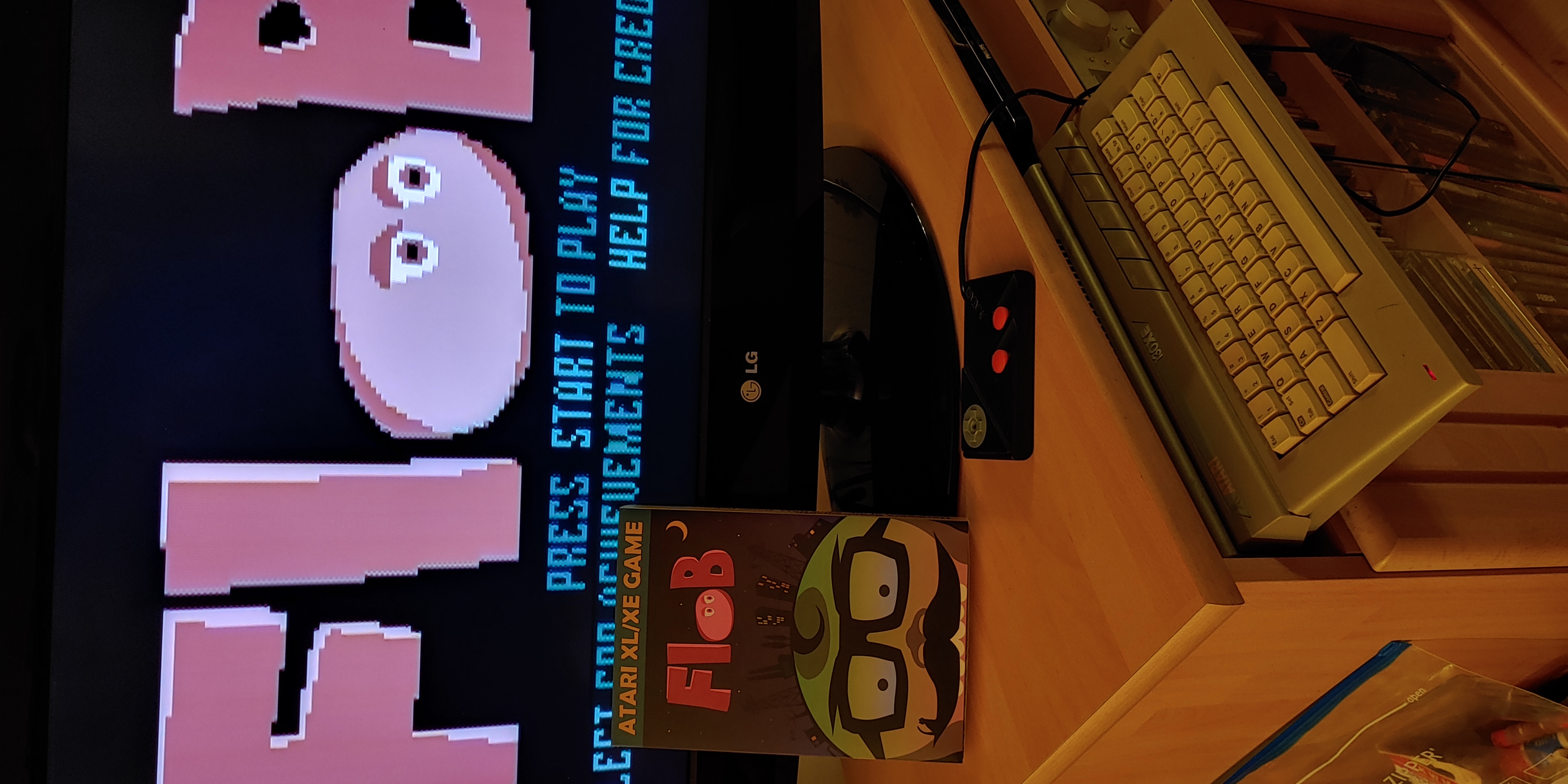

Danke für die umfassende Information. Ich hab mit FLOB jedoch ein kleines Problem und weiß nicht, obs am Bediener (Flashvorgang) liegt oder an einem Bug.
Wenn ich zu Beginn versuche mit dem Joystick eine anderes Level auszuwählen (Joystick rechts) geht das natürlich nicht. Das Level bleibt abgedunkelt. Logisch. Wenn ich jetzt wieder nach links schalten will, kackt das Spiel ab und dünne bunte Farbstreifen sind zu sehen.
Kann das jemand nachbilden?

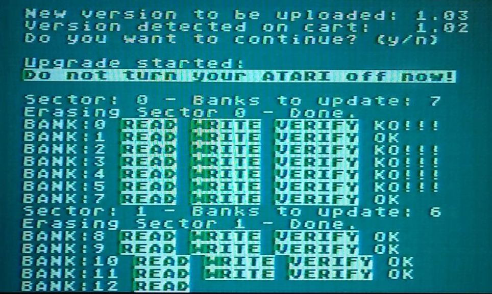

Gleich mal getestet, ja, das tritt bei mir auch auf. Habe mir die https://gitlab.com/bocianu/flob/-/blob/master/flob.1.0.2_maxFlash.atr geflashed, Programm läuft, aber mit dem von dir beschriebenen Fehler.
Dann habe ich mit der https://bocianu.atari.pl/assets/flob/flob.1.03b.atr versucht, das Modul zu updaten. Prinzipiell funktioniert das auch, bringt mir bei Sektor 0 jedoch meist KO! (Was ich als Fehlermeldung interpretiere).
Flob bricht danach dann nach dem Logo ab.

Ich habe jetzt alle Möglichkeiten in verschiedenen Konstellationen durchprobiert, ich bekomme kein befriedigendes Ergebnis.
Gestartet jeweils mit flob.1.0.0.atr von hier: https://gitlab.com/bocianu/flob
Schon bei dem ersten Flashen gibt es Pixelmischmasch wenn ich mich durch die Level klicken möchte, das Programm stürzt danach ab. Das Spiel an sich funktioniert, die Highscores usw werden auch gespeichert.
Updates bringen keine Verbesserung.
Getestet mit einem 800XL, einem 130XE jeweils mit SIO2SD und SIO2USB (mit RespeQt) und meinen beiden Atarimax-8Mbit-Modulen.

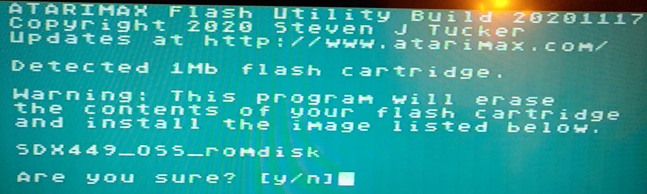

Ich möchte mir ein Atarimax 8Mb mit SDX 4.49 und Action (und BasicXL, XE und M65) flashen. Nähere Infos dazu bei https://atariage.com/forums/topic/297726-atarimax-8mbit-flash-cart-with-sdx-449c-and-all-oss-languages/#comments.
Im runtergeladenen Paket gibt es unter anderem eine 1.024kB große bin-Datei. Wenn ich diese in Altirra mounte bootet Sparta-DOS wie gewünscht.
Um diese Datei auf das Atarimax zu bekommen habe ich sie im Maxflash Studio mit "Tools...Convert BIN to ATR Programming Image...Maxflash 8mbit Flash Cartridge" in ein entsprechendes ATR umgewandelt wollte dieses via FujiNet mit meinem 130XE auf mein Atarimax 8Mb flashen.
Jetzt kommt das ungewöhnliche: Die Flash-Routine erkennt meine beiden Atarimax 8Mb als 1Mb flash cartridge und flashed auch nur bis 0F, unabhängig, was vorher darauf gespeichert war. Das Modul läuft natürlich nicht. Wenn ich die Module dann wieder mit meinen anderen ATRs überschreibe werden sie wieder als 8Mb erkannt und entsprechend bis 7F geflashed.
Hat jemand so einen Effekt schon einmal beobachtet und eine Idee, was ich anders machen könnte?
…und ich stelle gerade fest, auch wenn ich mir selbst Images zusammenstelle und diese als atr abspeichere erkennen diese meine Carts nur als 1Megabit, nicht als 8Megabit. Heruntergeladene wie diverse Spielesammlungen oder das POP-atr erkennen meine Module korrekt und lassen sich problemlos flashen. Könnte mir jemand von euch mal testweise ein mit dem Studio erstelltes Projekt zusenden? (Z.B. via Dropbox oder Onedrive usw)
Ja, das ist bei mir auch so.

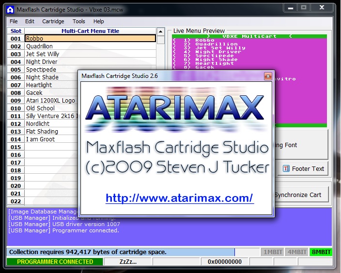

Mein Maxflash Studio hat die Version 2.6.
Mein Maxflash Studio hat nur die Version 2.24. Bei Atarimax direkt geladen. Wo gibt es denn die V 2.6 ❓
Gruß Andreas
Hier steht 2.6. Sollte vielleicht 2.06 heißen? 🙄
Ja, wird wohl ein Fehler sein. Meine Version 2.24 ist von 2015.

Du hast mir die 2.19 geschickt, und das ist genau die, die für meine Maxflashs funktioniert. Endlich kann ich Module erstellen und ohne Umweg über uflash schreiben, vielen Dank dafür!
Ich hatte vorher die 1, die 2.2 und die 2.25 (die aktuelle) probiert, die 1 war zu alt (gar nicht erkannt) und ab 2.2 anscheinend zu neu (meist als 1MBit erkannt).
